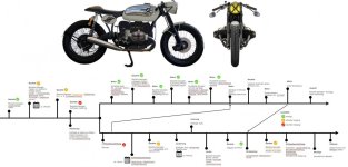

Kennt ihr bestimmt, man macht eine Sache und denkt dann, wenn ich es schon offen habe kann ich ja noch das machen.
Dann macht man das und denkt, mmhhhh da ich ja das gemacht habe kann ich ja auch grad noch dies machen und dann geht es immer so weiter. :lautlach:
zur Montage ist der Block alleine ohne Zylinder erheblich handlicher und verkratz den Rahmen nicht so.
Ja da hast du recht.
Ich werde auch leicht von meinem Ablaufplan abkommen und den Rahmen diese Woche schon zum Pulvern senden.
Den Rest lass ich dann zu gegebener Zeit pulvern. :gfreu:
