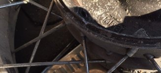

ich hab ein Hinterrad einer GS zuhause.
Da ich nur die Radnabe benötige (geplant ist ein Speichenrad Aufbau für meine Monolever mit 4" Felge)
habe ich geplant dieses Rad zu zerlegen und die Radnabe dazu zu verwenden.
Nun hat die Nabe auf der Innenseite mehr oder weniger kleine Beschädigungen.
Ich hab ein Bild angehängt um das zu veranschaulichen.
Lasst euch bitte nicht vom optischen Faktor ablenken. Die Nabe wird ohnehin gestrahlt und pulverbeschichtet.
Es geht mit rein um die mechanischen Mängel. Seht ihr darin ein Problem?
Da ich die Nabe ohnehin abdrehen lassen muss kann man auch gleich diese Beschädigungen bzw. die dadurch entstandenen Grate entfernen.
Auf die Funktion sollte dies doch keinen Einfluss haben :nixw: ?
Ich hoff auf ein paar weise Einschätzungen )(-:
Wenn kein Riss vorhanden ist hätte ich kein Problem damit. Das ist nur ein Kragen, der in das HA-Gehäuse ragt. Entferne den Grat und gut ist.
besten dank. so hab ich mir das gedacht. wollte nur auf nummer sicher gehen.
risse gibt es keine. bis auf die beschädigungen des "kragens" ist die nabe gut in schuss :applaus:
Ich würde die Kerbe weich verrunden (ausschleifen) um evtl. auftretenden Kräften (Kerbwirkung) entgegen zu wirken.
werde ich auch machen. danke für die tipps.
was mich noch wundert woher solche beschädigungen kommen :nixw: ?
die felge war ziemlich dreckig. kann es sein dass sich hier im fahrbetrieb kleine steinchen ihren weg bahnen ?
Das sieht eher so aus als ob da bei der Montage mal was zwischen gekommen ist.
dagegen würde ja sprechen das es an mehreren stellen über den ganzen umfang verteilt diese beschädigungen gibt.
auf meinem foto sieht man nur 1 stelle. ich hab sowas jedenfalls noch nicht gesehen. liegt aber auch daran dass ich das erste mal ein bmw speichenrad am tisch hatte :nixw:
