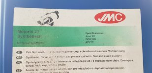

Zweitaktöl ist gut für ältere Traktoren. Das heutige Diesel ist " trockener"
als früher und die mechanische Eispritzpumpe braucht etwas extra
Schmierung ab und zu. Damit die Kolben nicht fressen mit den Brennstoff
von heute.
Meine 3 Diesel bekommen auch mit dpf regelmäßig einen guten Schluck davon;)
