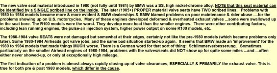

awi Teilnehmer 05. Nov. 2020 #1 Moin! Mal ne Frage zu gehärteten Ventilsitzen: Meine/6 Baujahr 12/75 wurde in die USA geliefert, in denen 1975 bleihaltiges Benzin verboten wurde. Gab es da schon Änderungen an den Ventilsitzen für diese Motoren? Munter! Axel
C Crankshaft Teilnehmer 06. Nov. 2020 #2 Die verbesserten Ventil sitze wurden 1980 eingefuehrt. https://bmwmotorcycletech.info/valves.htm
