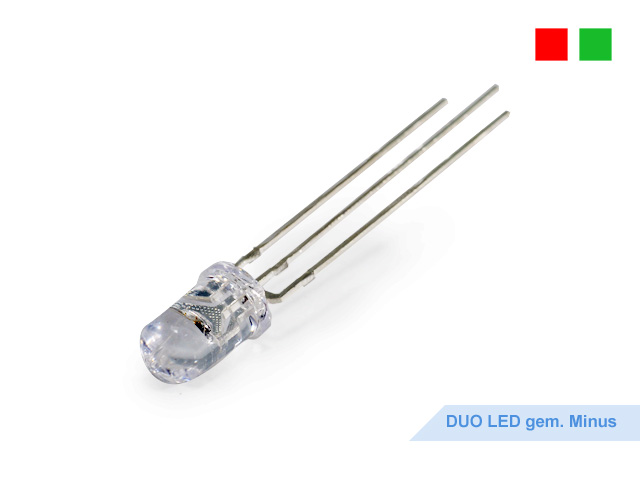

Hi Leute,
coole Vorstellung:schade:, es gibt im Handel auch zwei Farben LEDs (Rot/Grün) :hurra:die könnten wir an statt der einfachen weißen LED einbauen und so anschließen:sabber:,
dass die Farben der Richtung entsprechen. Ahoi !!!:applaus: Kostet ganze 85 Cent plus zwei Widerstände (470 und 560 OHM).A%!
