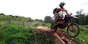

Enduro und X-Strecke geht auch mit dem Boxer...
MfG Maik
