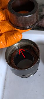

Ich wage mich gerade an eine Gabel-Revision einer R67/2 (ohne Faltbalg).
Nun ist auf dem eingebauten Simmerring eine Art Flachdichtung drauf (ist auch auf der Explosionszeichnung drauf). Diese Dichtung finde ich nirgends zu kaufen und frage mich deshalb, ob ich hier selber eine zuschneiden kann aus Dichtpapier?
Wie macht ihr das?

Ich habe es gerade letzte Woche gemacht, ich habe die Rückseite eines Blockes genommen.
Das ist ein etwas stärkeres Stück Pappe.
Alternativ, wie ich seit dem auch weiß:
Vielen Dank euch beiden!
Habe es nun mit Dichtungspapier (0.3mm) ausgeschnitten und ganz fein mit Dichtmasse eingeschmiert und noch in ausgebautem Zustand trocknen lassen. Hoffe, dass sich das Dichtungspapier so nicht über die Jahre auflöst.
