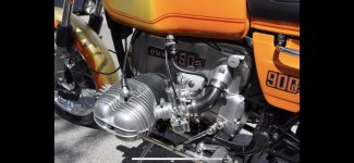

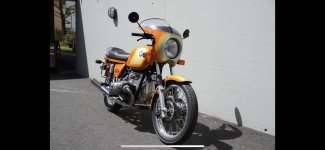

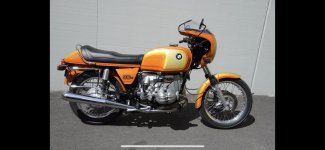

ich habe eine BMW R90S restauriert und es ist alles wie neu, Motor wurde überholt, Fahrwerk, einfach alles. Nun wo sie jetzt gefahren wird habe ich den Verbrauch gemessen, sie verbraucht obwohl sie sehr viel mit Beschleunigerpumpe gefahren wird 4,3l, die Maschine zieht sehr gut. Die Zündkerzen sind auch relativ schwarz bedeutet, dass sie noch etwas zu fett ist. Warum verbraucht meine nur mit fetter Einstellung nur 4,3l, wärend alle anderen im Forum 5,5-6,2 schreiben?
Sind die Vergaser etwa falsch eingestellt? Weil sie zieht ordentlich und ist auch sehr laufruhig, weshalb es mich wundern würde.
Im Anhang ein Bild der Kerzen und der Maschine selbst.
LG Marvin

Die hast Du schön restauriert, ins Auge fallen lediglich der falsche Sitzbankbezug und der falsche Seitendeckel rechts, ansonsten )(-:
Wenn Du mal am Griff drehst, kommt sie bestimmt auf 5 - 5,5 Liter auf der Landstrasse, das ist dann ok, die Kerzen werden dann bestimmt auch noch einen Ticken heller.

Mehr Bilder der Kerzen (Seitenansichten) hätten mehr gebracht als die Bilder des Motorrads, das zugegeben schön aussieht. Nach meinem Eindruck, ist recht viel Ölkohle auf den Elektroden. (Meine Kerzen haben nach 40 tkm jedenfalls viel weniger)
