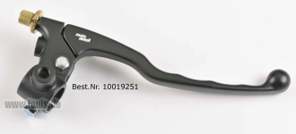

es gibt doch viele Angebote im Netz. Ich hab nur mal nach Bremshebel mit Bowdenzug Magura gesucht. Ist jetzt nur ein Beispiel, hat ABE und tausendfach bewährt.
der Indianer
Aber sowas ist für einen 125ger mit Trommelbremse... ist sowas zugelassen für meinen Einsatz? Woher weist du , dass eine ABE dabei ist? Es steht nirgendwo was von ABE... das ist so verwirrend!

Sowas:
Aber legal... mit ABE oder was weis ich.

die Magura Bremshebelgarnitur wird funktionieren und sollte auch eingetragen werden können, da es egal ist was am Ende des Seilzugs dranhängt, Trommelbremse oder HBZ, wichtig ist vielmehr, dass er die Handkräfte beim Ziehen am Bremshebel aufnehmen kann. Das wird der Magura sicher können, er wird in Serie verbaut und deswegen sollte er eintragungsfähig sein.
Es spricht aber auch nichts dagegen, den geplanten Umbau vorab mit der Prüfstelle zu besprechen.
