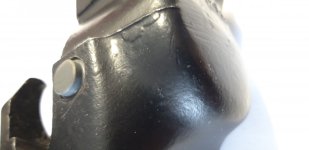

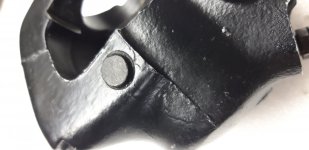

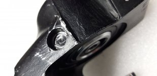

kann mir hier jemand weiterhelfen? An meinen Bremssättel Ate 38mm fehlen jeweils ein Distanzstopfen. Denke es ist eine Art Kunsstoff, auf jeden fall kein Metall. Gibt es sowas als Ersatz, oder kann man da was aus Messing oder ähnlichem drehen lassen und einkleben? Oder hat jemand sowas rumliegen?
Bin für jeden gutgemeinten Rat dankbar.

Hallo, kann mich erinnern, dass hier schon mehrfach diskutiert wurde, ob man die nachfertigen könnte. Hast Du mal die "Suche" Funktion bemüht? Oder in der Datenbank gestöbert?
Gruß Egon
Hab mal in einem alten /5-/6-Behelfskatalog von 1986 nachgesehen, die Stopfen gab es damals schon nicht als Ersatzteile. Welchen Durchmesser und welche Tiefe haben denn die Bohrungen?
nein, habe noch nicht gestöbert werde jetzt mal nachschauen ob was zufinden ist.
Der Durchmesser ist 12mm, Tiefe 6mm. Es wäre kein Problem so ein Teil nachzumachen nur aus welchem Material?

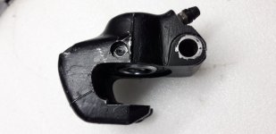

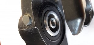

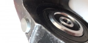

hier wie versprochen das Ergebnis meiner Arbeit. Sieht auf den Ersten Blick ganz gut aus. Material ist PETP. Mal sehen wie es sich im eingebautem Zustand bewährt.
VG Bojan

Das sieht wirklich gut aus!

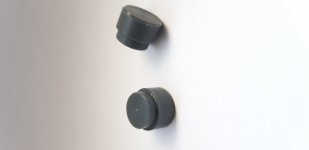

PET müsste auch unter stärkerer thermischer Belastung (Passabfahrt) eigentlich ausreichen. Wenn der Bremssattel wirklich 250 °C erreicht, hat man noch ganz andere Probleme...
Hier noch ein Foto des originalen Stopfens zum Vergleich:
