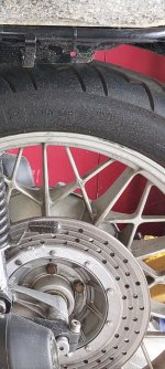

Ich muss das Thema nochmal aufgreifen.
Gibt es hierfür eine Weisung, Prüfanleitung oder vergleichbares.
Habe aktuell das gleiche Problem bei einer R100RS EZ 81.
Gleichmäßige Rillen radial auf allen drei Bremsscheiben.
Verschleiß Mindestmaß soll 4,6 mm sein
Gnamend,
Behalte das Verschleissmass in den "Tälern" im Auge. Irgendwann fangen die Scheiben nämlich an zwischen den Löchern zu reißen. Diese Haarrisse sieht man kaum und dann ist es höchste Zeit zum wechseln!
Woher ich das weiß..... :pfeif:

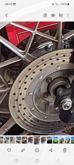

Hier die beiden Scheiben, die ich bei der Umrüstung auf Doppelscheibe wegen der unterschiedlichen Lochung, 2 / 3 und 2 / 2 nicht verwendet habe-
Die mit 2 / 3 sind gern mal zwischen den Bohrungen gerissen, konnte man beim Fahren sogar hören.

Das mit den 2/2 und 2/3 Lochscheiben, wurden diese beide verbaut oder gibt es da nur für bestimmte Baujahre ?
Meine ist 81 er und hat 2/2
2/3 war früher, das war die erste Lochung nach den Vollscheiben bei frühen /6.
2/2 war später. Wann der Wechsel kam, weiß ich nicht. Ich meine, meine 1978er-R80/7 habe schon 2/2 gehabt.
