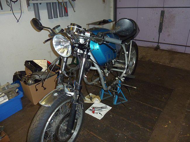

So, endlich mal ein wenig weiter gekommen.
Rohrlenker runter und LSL Stummel dran, Heckrahmen weiter zurechtgestutzt und Rohre für den Abschluss bestellt.
Des Weiteren mal ein paar Gedanken zum Auspuffverlauf. Prinzipiell hätte ich an etwas sowas gedacht:
Wie schon erwähnt möchte ich die Fussrastenträger erhalten (der Rahmen soll unbearbeitet bleiben). Darum eben dieser Sonderweg. 1mm Edelstahlblech ist schon mit geordert um die Lücke zwischen der original Verrohrung zu schließen.
MfG
Manu

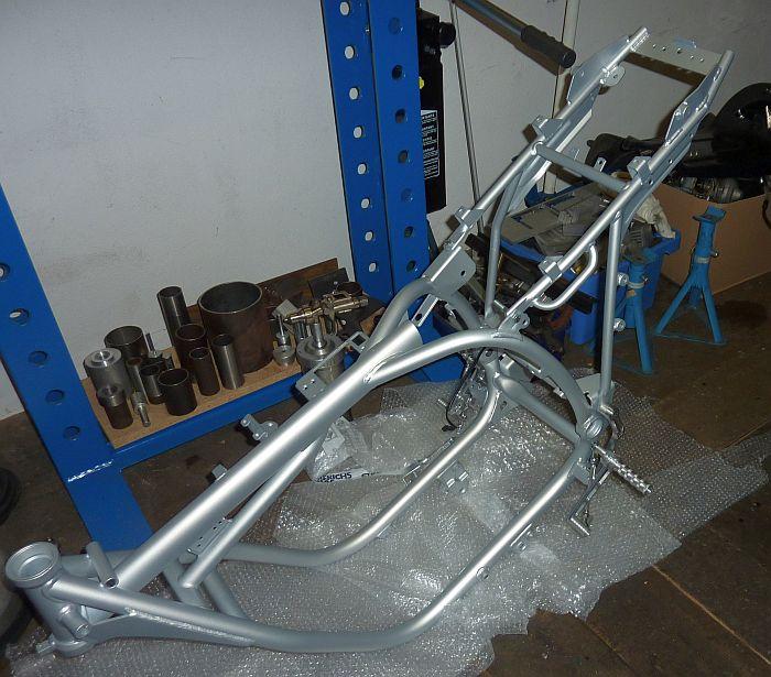

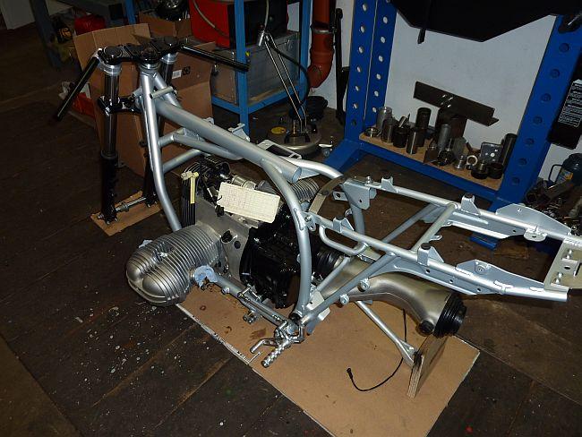

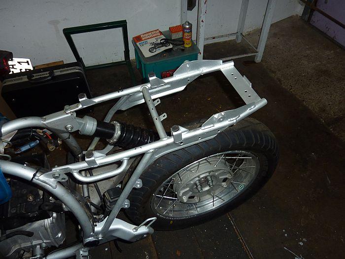

So im Grunde ist der Heckrahmen, bis auf Lack erstmal fertig.
Scheinwerfer und das Gestell davon mal entfernt und durch was etwas kleineres ersetzt. Instrumete fehlen aber noch für eine schönere Ansicht ;)
Das Silber auf dem Heckrahmen ist erstmal nur grob um sich das besser anschauen zu können. Wird später noch Sandgestahlt und in vernünftiges Silber getaucht.
MfG
Manu

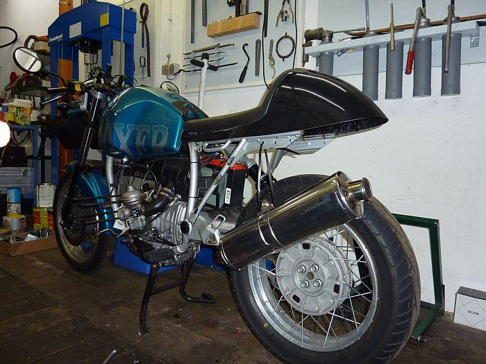

Moin ,
hatte mich auch lange mit der Auspuffrage beschäftigt . Habe dann von der 2-1 mit Y-Rohr welche ich ein wenig höher gelegt hatte auf eine 2-2 umgebaut . Ich finde die passt und läuft auch gut . Habs bis dato noch nicht bereut.
Gruß Lutz

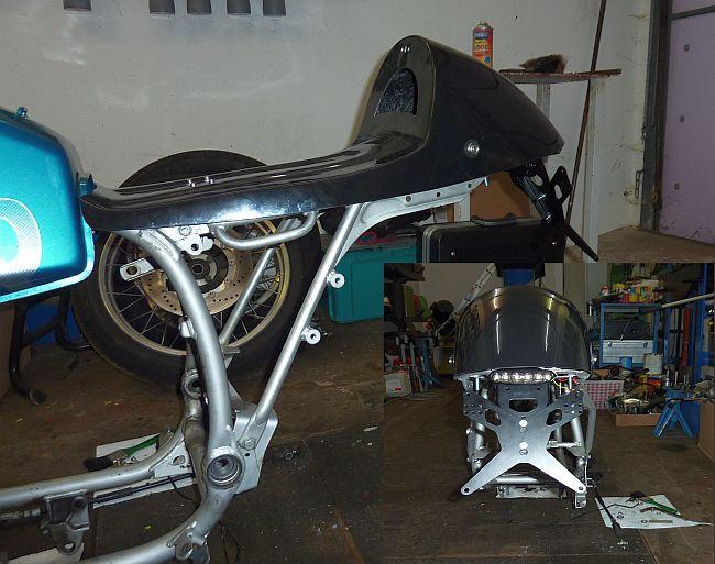

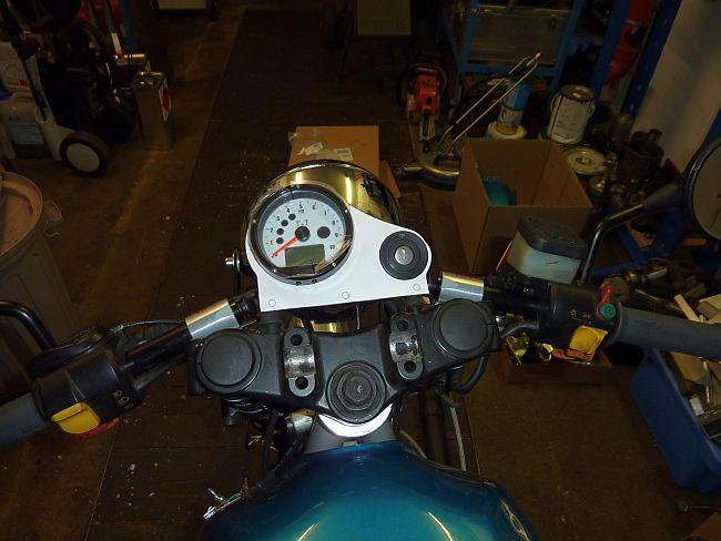

So,

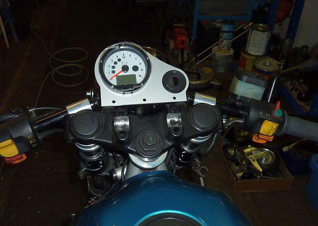

für die Instrumente habe ich auch schon mal etwas geplant. Das T&T + das Zündschloss in eine Aluplatte. Mal als Papiermodell aus dem CAD
Für das Zünschloss muss ich mir dann noch was drehen, damit ich es wieder einrasten kann, einen Topf für das T&T ebenfalls (Mischkonstrukt aus Rohr und separatem Boden.

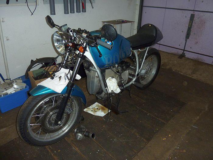

Dann ist heute noch der Alukotflügel eingetrudelt
Schon mal grob in Position gebracht. Da muss ich mir zur Befestigung noch eine Brücke einfallen lassen.
MfG
Manu
Die Lampe sollte tiefer und dichter an den Lenkkopf, ich habe für die R100R nach unten abgewinkelte Lampenhalterseitenbleche genommen.
Hallo Detlev,
werde ich beherzigen ;)
Ein kleines bischen tiefer könnte ich ja noch mit den vorhandenen Haltern.
Für näher ran müsste ich umarbeiten oder eigene machen. Die käuflichen waren eigentlich auch erstmal nur zum überhaupt anbauen, damit der originale Bügeln und Lampe schon mal weg kann. Ich wollte mir beizeiten noch was eigenes bauen, leider dauert sowas immer bei mir etwas ;)
MfG
Manu
So, nachdem mein Steuerrechner in der Werkstatt einen Wackler hatte, den ich erst beseitigen musste hab ich schonmal den Instrumententräger in Alu fertig gemacht. Die Befestigung erfolgt später an den Gewinden der Schwingmetallpuffer über ein entsprechends Aluteil. Damit wird dann auch der Winkel vorgegeben. Für den Tacho mache ich noch einen Alubecher fertig und für das Schloss ein Drehteil.
MfG
Manu

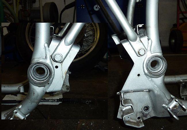

Hm, ja ich bin zugegebenermaßen auch schon ein paar Runden drumherumgelaufen wegen der Rastenträger.
Silber wollte ich den Rahmen schon wieder machen, so schlecht finde ich die Farbkombi Silber-Wie auch immer blaumetallic eigentlich gar nicht :rolleyes:
Ich werds mir noch mal durch den Kopf gehen lassen ;)
MfG
Manu

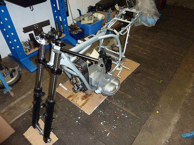

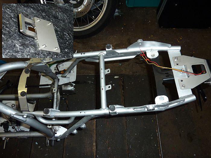

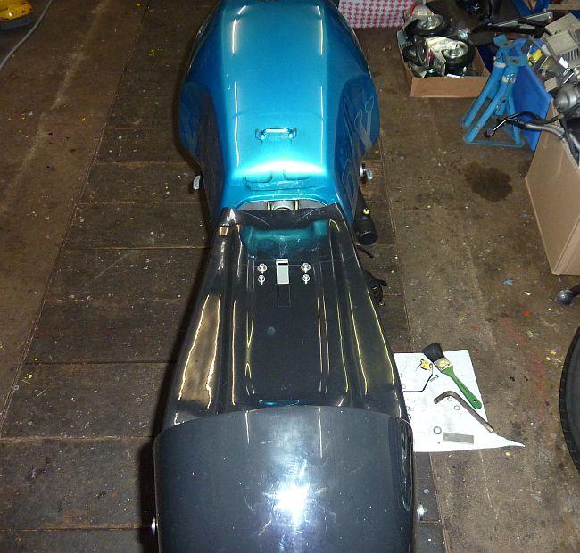

Soo...
Mal wieder ein ganz kleines Stückchen weiter.
Den Heckrahmen mit Anbauteilen für Sitzbankbefestigung und Halter für Rücklicht (beides aus 3mm Edelstahl)/Kennzeichen (Kaufteil von Tante Louise)
Kennzeichenhalter kommt später noch etwas weiter runter.
Einmal im montierten Zustand:
Das der Höcker noch etwas schief aussieht liegt am Höcher selber. Den muss ich noch angleichen (sind ca. 5mm Differenz zwischen beiden Seiten)
Und... Beifahrer-Rastenträger weg :bitte:
Jetzt nur noch Lenkkopflager raus, sauber machen und dann ab zum Strahlen und Lackieren.
MfG
Manu
Hmmm.. Auspuff halbhoch! es geht auch mit Fußrastenausleger ( Anlage bei SR anpassen lassen). Und, die Ausleger einfach so mal absägen/anschweißen?? Das Zeug klebt am Hauptrahmen! Da lass ich lieber die Finger weg. (:oberl:) Und wenn "Frau" mal mitfahren will, Doppelsitzbank (OK Sitzbänke nicht ganz Serie) drauf und gut is.
Bruno

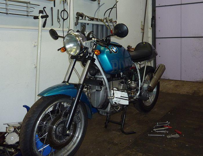

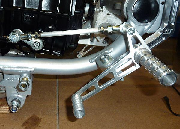

Soo, endlich sieht es wieder ein bischen nach BMW aus ;)
Dann noch Kabelbaum gewaschen, gefönt und gebügelt sowie teilweise neu eingekeidet mit Gewebeklebeband.
Kann mir zufälligerweise jemand sagen, ob es einen Schalthebel am Getriebe in einer Version gibt die senkrechter steht als die der R100R ?
Man kann den Hebel ja nur in 2 Positionen bringen, die mir aber nicht so ganz passen.
Man sieht, dass die Hebellage ungünstig ist.
MfG
Manu
MfG
Manu
Ja, der /7 Hebel
