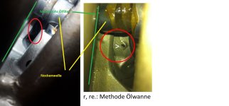

Mir ist was "zugelaufen" (R100R, Bj95)...und da mich hier Freds "vom Stift des Grauens" nicht schlafen lassen habe ich vorhin die Ölwanne demontiert, puh...nix drin!...aber , ich kann nix von unten erkennen, mit Lämpchen, mit Schmartphone, mit Brille, ohne Brille, KEIN BIER!...ich find die Stelle nicht.
Kann es sein, dass der eine Gußsteg "breiter" baut als auf dem Bild in DB (von da ist der eine Teil des Fotos kopiert) und ich aus der Perspektive nix erkennen kann...oder ist das Lager schild schon soooo verdreht :D:entsetzten:
..oder such ich an der falschen Stelle...!? (Fahrtrichtung rechts, ca. 5Uhr auf dem Lagerschild, gebohrt von aussen in Richtung "Kurbelwellenmitte" !?)

Das könnte schon die richtige Stelle sein, aber du musst da mehr Licht hinbringen - evt. mit USB-Lampe, also "minimalinvasiv".
Dann mit einem Draht reinstochern - wenn Du reinkommst ist kein Stift drin ;(
PS: es verdreht sich nicht das Lagerschild, sondern das Lager:oberl:

Habe mich grad mit "kleinem" USB-Camera Mikroskop (Durchmesser ca. 25mm) unters Moped gelegt und ein Blinkerbirnchen an ein Kabel gelötet um Licht ins Dunkel zu bringen, leider vergeblich.
Ich bin mir sicher an der richtigen Stelle zu suchen und kann aus einer klitzekleinen Perspektive (die ich leider nicht knipsen kann) den "Anguß" sehen an dem der Stift sitzen muss. Genau an der Stelle kann ich mit einem Draht ein >kleines< Stück reinfummeln, es sind max 3-5mm.
Wenn ich das jetzt wieder zusammenschraube kann ich keine ruhige Minute fahren weil ich es nicht RICHTIG GESEHEN habe:evil:
Ich werd mal schauen und mir eine kleine gehörgangkonforme USB Camera bestellen...

Es hat mir keine Ruhe gelassen...
Ein Teil eines alten Rollerspiegels...:pfeif: an einen Draht geklebt und eine kleine LED Taschenlampe...Stift ist drin und "verstemmt" ...
