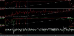

Die ersten sind einige vom "rausfahren" der Hauptdüse ...
MAP 87,3 kPa

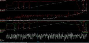

MAP 86,3 kPa

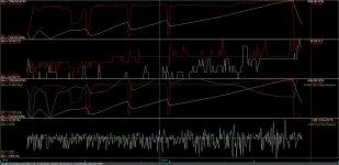

MAP 86,8

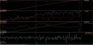

Und hier ein Diagramm von einer Leistungsmessung ....
MAP 94,3 kPa
Alexander
