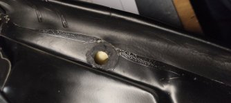

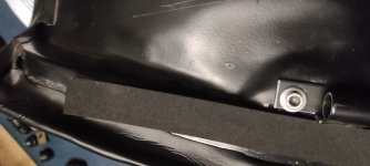

Hallo Werner,
die Stopfen sind zusätzlich auch geklebt.
Ich habe sie bei mir entfernt und einen Moosgummistreifen eingeklebt.
