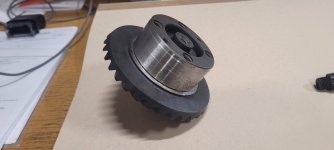

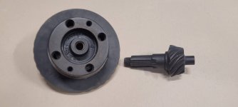

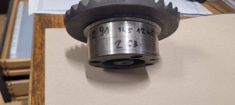

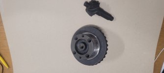

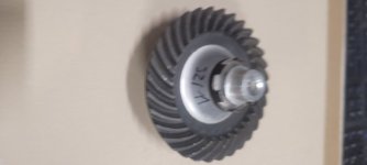

A alperer Einsteiger Gestern um 14:49 #1 Guten Tag, ich habe hier Teile von einem Endantrieb und kann diese nicht zuordnen! Kann mich bitte wer unterstützen zu welchem Motorrad die gehören! Soll ich noch bestimmte Abmessungen zur Bestimmung vornehmen?
W wed Stammgast Gestern um 16:22 #3 Das ist von der K, da die das Impulsgeberrad 1451181 für den Tachogeber hat. Wed
