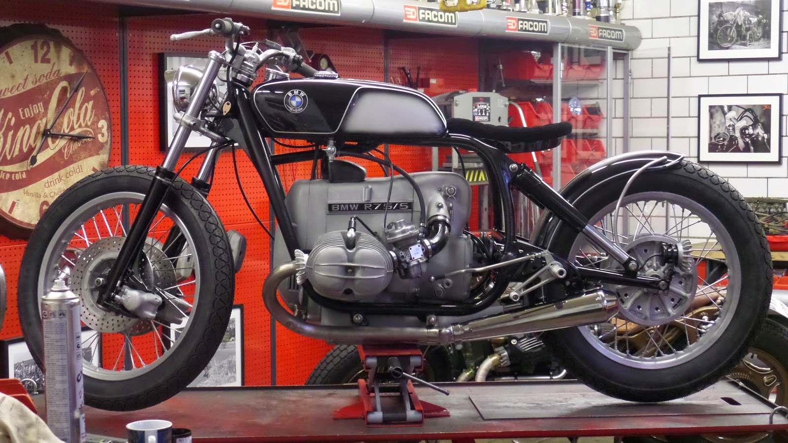

ich bin bin gerade am ausmessen für die Dämpferlänge meines Umbaus.
und wäre da bei ziemlich langen 440mm rausgekommen. Noch circa.
Da könnte es doch sein, dass die mit einer Kurzschwinge umgebaut worden sind.
Gab es nicht auch 3 verschiedene Längen von Hinterradschwingen.
die /5 ganz kurz (wobei die ja zum Ende der Bauzeit auch längere Schwingen bekommen haben sollen!?)
R65 Typ 248 irgendwie zwischen drin (also kürzer als die ab /6)
ab /6 Langschwinge
Glaubt ihr das bei diesen Bobber die Kurz- oder Langschwingen verbaut wurden.
Hier einmal /5
http://1.bp.blogspot.com/-fWQw0WYrZIU/VF-nN9jo4rI/AAAAAAAACmY/RSNw-gChnwk/s1600/SAM_3042.JPG
und hier /6
http://thebikeshed.cc/wp-content/uploads/2013/10/Kingston-Custom-4a.jpg
Wäre super wenn mir da jemand weiterhelfen könnte.

Moin Mariom,
deine beiden links zeigen Langschwingen, die kurze der meisten /5 ist etwa 6cm kürzer, wodurch das Hinterrad nahe ans Getrieb rutscht und so nur für kleinere Batterien Platz lässt. Wenn das hilft. k
Bei einem /6 oder /7 Rahmen muss beim Einbau der /5 Kurzschwinge die Halteleiste für den Batteriekasten hintem am Querrohr entfernt werden. Da sonst das 18 Zoll Rad anstößt. War zumindest bei mir so.

Also ist eine Langschwinge quasi an dem ""drangeschweißten" Rohr der kardan/gelenkwelle zu erkennen!?
So wie ich das auf den Bildern erkennen kann, haben dann beide die Langschwinge.
Durch eine kürzere Schwinge hätte sich ein etwas günstigerer Winkel der Dämpfer ergeben (45 Grad).
Mit der Langschwinge bin ich etwas drunter.
