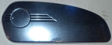

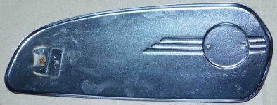

Vielen Dank für die Hinweise. Könnte mir noch jemand sagen ob die Chrombleche seitlich gestanzt sind, oder nur lackiert sind (die länglichem Linienen am Emblem) ist schwer zu erkennen auf den Bildern mit dem Handy. Für wie viel werden den die Tanks gehandelt bzw welche Preisrange wäre fair?

die Streifen um um das Emblem sind in die Toasterblende geprägt und dann lackiert.
VG Michael
So sieht die Blende aus. Mit gestanzt meinst Du wohl geprägt?
