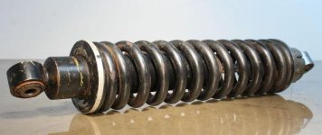

Wenn es kein Gasdruckdämpfer ist kann man das Dämpferöl erneuern. Das habe ich bei dem originalen Showa meiner K1100 so gemacht und ein 15er Synthetik eingefüllt. Das Federbein hat jetzt rund 800 km auf der Rennstrecke gelaufen, keine Probleme.
Das Material unten am Dämperauge ist stark genug ein M4 oder M5 Gewinde zu tragen für eine Zulaufbohrung.
Die Federrate der Originalfeder habe ich mit 70 N/mm ermittelt. Die meisten Zubehörfederbeine liegen höher, z.B. das YSS mit 80 N/mm.
Wenn ich die Dämpfung durch anderes Öl etwas straffer bekomme wie bei meiner K, dann bin ich erstmal damit zufrieden. Wäre halt einen Versuch wert.
Wie gesagt, geht aber nur wenn das kein Gasdruckdämpfer ist...
