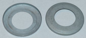

Das ist natürlich ein Argument, mal einen Allballs Lagersatz gekauft. Die Dichtungen haben neben den üblichen seitlichen Dichtlippen noch eine oben drauf. Daher liegt das Lager nicht auf der Dichtscheibe sondern auf der Dichtlippe auf. Beim Anziehen wird die obere Dichtlippe dann zwischen Lagerschale und Lager gequetscht. Kein Wunder, das es anfänglich schwergängig ist. Links zum Vergleich ein Lager mit der originalen BMW Blechschale.
