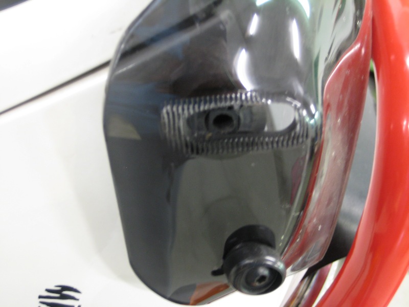

da ich mich schon geraume Zeit mit dem Ermax Windschild an mein GS PD herumärgere, habe ich mir mal etwas überlegt. Das Teil an sich ist toll, die Verstellung, wenn Sie den Namen verdient, eine absolute Fehlkostruktion.
BMW hat das dort verzahnt um es verstellen zu können. Bei Ermax mit Gummis geklemmt, die sich bei mir nach einer Saison auflösten.
Ergebniss, bei höherer Geschwindigkeit drückt sich das Windschild zum Fahrer.
Lösung: Ich habe mir heute das Profil/Zahnung von den original Haltern abgenommen, kurz in ein Klotz gefräst, mit dem Brenner erhitzt, eingebrannt.
Jetzt ist es wie original und fest!
Hier Das Ergebniss:

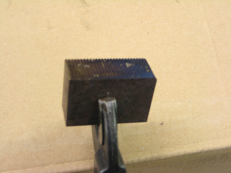

Das Werkzeug!
Wer sich jetzt mit dem selben Problem herumärgert, dem Schicke ich den Klotz gerne leihweise gegen Portoerstattung zu.
Natürlich erwarte ich dann auch zeitnah ein Rückversand für den Fall das wer anders das Teil auch haben möchte.

Moin Marco,
da bist Du wohl wirklich der letzte, der auf diese Idee gekommen ist, haben wir schon ewig so.
:aetsch:
Jo,das Problem ist oder war bei mir auch.
Die Scheibe hat sich auch bei mir auch nach hinten gedrückt.
Die aufgelösten Gummis habe ich durch O-Ringe ersetzt und zwei kleine feste Moosgummistückchen
in den Längsschlitz gedrückt (als Anschlag).
Jetzt OK
Gruß Peter
Bei mir ist die Scheibe mit irgendwelchen Gardena Gummis geklemmt, hält, ist aber optisch nicht die Wucht und fördert auch nicht meine Verstellfreudigkeit.
Deine Lösung gefällt mir viel besser - Klotz ausborgen wäre toll, melde mich per PN.

Hi Marco,
was hast Du denn als Gegenstück genommen? Das Plastikteil unter der Schraube? Oder hast Du Dir etwas Größeres gebaut?
