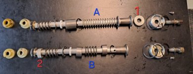

Hallo, für den Neuaufbau meiner R100RT (EZ 83) habe ich folgende zwei Gabelvarianten zur Auswahl. Option A kam vom eigentlichen Motorrad. Option B ist aus einer Spendergabel. Beide Varianten weichen vom ETK ab. Und auch hier im Forum habe ich es so noch nicht gesehen. Welche Variante soll ich nun aufbauen? Eure Meinung würde mich freuen.
Hauptunterschiede sind natürlich die lange untere Feder von A und die Scheiben 1 bzw. 2.
