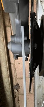

Den gleichen Schaden habe ich an meiner Unfall-Gabel auch. Dummerweise auch erst entdeckt, als alles für den Wiederaufbau beisammen war.
Hier ist eine Richtlineal an das Befestigungsauge geschraubt und zeigt den Winkel zur Bremsscheibe. Die Bremsscheibe war auch nicht mehr plan, der Bremssattel ist OK.

Interessant wäre, was bzw. welches Bauteil diese Deformation ausmacht. Dein Bild ist Klasse.
Ich kann mir nur eine seitliche Einwirkung auf den Bremssattel vorstellen.

Falls da ein Reifen eingeschlagen ist, nicht unbedingt. Und den Bremssattel kann man ja tauschen, wenn er was abbekommen hat.
Das sieht ja richtig übel aus. Wie sah denn der Rest der Fuhre aus? Hoffentlich warst du nicht annähernd so schlimm in Mitleidenschaft gezogen.
Wie Hans schon schreibt, klasse Bild in der Tat. Bei mir war die Scheibe hinüber, aber der Scheibenträger in Ordnung. Siehe unten - So sah das Gesamtkunstwerk bei mir aus.
