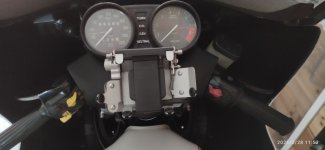

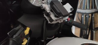

Ich habe mir als Halterung einen Bügel gebaut, das Garmin sitzt so direkt über dem Knauf des Lenkungsdämpfers.
Sieht dann (ohne Garmin) so aus:
