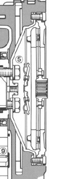

Hier ein Schnittbild, das zeigt, woran es scheitert:
Neben der bereits genannten Thematik "Ausrückeinrichtung" sieht man, dass es schon woanders eng wird.
Rechts mittig sieht man die Innenverzahnung der Kupplungsscheibe. Die richtige Welle sitzt dort so, dass
ihre Verzahnung links etwas übersteht. Mit 7 mm zusätzlich bleibt der Feder davor kaum noch Raum.
Eine Werkstatt kann das Getriebe auch auf leichten Schwung um bauen. Die Kupplung beim leichten Schwung ist besser bedienbar, hält länger und das Getriebe schaltet sich besser, weil die Kupplungsscheibe leichter (weniger Schwungmasse) ist.
Wenn es nur an der Verzahnung der Eingangswelle liegen würde, bräuchte man nur diese wechseln und alles andere beibehalten. Man braucht aber zusätzlich noch einen neuen Getriebedeckel mit anderem Ausrückmechanismus. Viel zu aufwendig. Wenn das eine Werkstatt macht, bekommt man schon ein gutes gebrauchtes Getriebe. Da ist der Umbau auf schweren Schwung einfacher.
