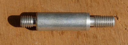

So sieht das Teil aus. Der Schaftdurchmesser muss auf jeden Fall sein. Entweder durchbohren oder Innengewinde in den Schaft.
Würde ich im Interesse der Stabilität bleiben lassen.
Besser komplett neuen Bolzen anfertigen.

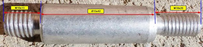

Hier ein Foto mit Bemaßung. Ich weiß zwar nicht, welches Gewindeende im Gehäuse steckt. Aber ich würde das Außengewinde absägen und in den 15er Schaft ein Innengewinde M10x25 schneiden. Dann eine M10-Schraube mit langem Gewinde einschrauben und den notwendigen Überstand ermitteln.
Anschließend die Schraube kürzen und mit dem abgesägten Ende voran im Restbolzen einkleben.
Der Schaft dient wahrscheinlich zur Abstützung im Gehäuse um dieses zu entlasten und für das Federbeinauge. Das neue längere Aussengewinde dient nur zur Fixierung des Federbeins.

Sehr wahrscheinlich ist das längere Gewinde im HAG-Gehäuse. Eine derart ausgeprägte Fase jedenfalls ist mir neben dem unteren Federbeinauge noch nicht aufgefallen.
Gute Idee übrigens, Dein Workaround! Schrauben von der Stange haben immer grollte Gewinde.
Beste Grüße, Uwe
Das längere Gewinde steckt im HAG! Habe jetzt zwar einen neuen Bolzen in Auftrag gegeben aber eigentlich
hätte ich auch einfach den Bolzen umdrehen und das kurze Stück ins HAG drehen können.
Ich denke die Hauptlast wird vom Bolzen getragen da er press im HAG
sitzt, das Gewinde wird ihn hauptsächlich am Platz halten.
Aber egal, bekomme eh einen neuen....
