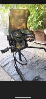

jepp, die Maske (ist nicht meine, hab nur den Instrumententräger und das Schild) mit dem Doppelscheinwerfer an meine Q
weil ich es am Moped haben möchte 🤷*♂️ 😎 und ich nicht wüsste, wo sonst anbringen

Ich meine das hier im Forum schon mal gesehen zu haben, das jemand die Wasserrohr-Verkleidung ohne Wasserrohr an der Gabel montiert hat. Ich glaube das war´n Schweizer. Dafür musst du aber seehr viel ändern an der Verkleidung, da die tragende Struktur außen liegt (eben das Wasserrohr). Also irgendwie das Wasserrohr an die Gabelbrücke adaptieren (wobei eine ästhetische Gestaltung m.E. nahezu unmöglich erscheint) oder die tragende Struktur in irgend einer Weise nach innen verlegen. Letzteres ist sicherlich mit viel Aufwand möglich.
Was hält dich davon ab die Wasserrohrverkleidung bestimmungsgemäß direkt an den Rahmen zu schrauben? So enfällt die dauernde Bewegung eines Großteils des Kabelbaumes. Der Lenker einer Wasserrohr-GS ist spürbar leichtgängiger als der einer Brotdosen-GS, da nicht der dicke Kabelbaum ständig hin und her gebogen werden muss....
Schönen Gruß vom Harzrand, Jürgen

Die Verkleidung ist innen mit einer Metallkonstruktion verstärkt. Kann man bestimmt hernehmen und zur Befestigung umbauen. Der Halter vorn am Steuerkopf den müsste man zum Geweih, ähnlich RS, modifizieren. Oder vllt gleich ein Geweih der RS nehmen.
Interessant. Ich hole morgen das Geweih mal raus und halte es innen an die WR Verkleidung mal sehen, was da machbar. Hinterreiter hat ja auch die K Verkleidung adaptiert.

ist mir nicht klar, ob es eine Rahmenfeste oder Lenker/Gabelfeste Verkleidungsbefestigung werden soll.
bei allem, was du bis jetzt beschrieben hast,
hab mir dazu noch keine Gedanken gemacht, bin von Lenker, Gabel ausgegangen
muss mir das mit dem Wasserrohr mal anschauen, weiss aber nicht, ob das einfach so an meine GS zu schrauben ist und ob mir das gefällt, aber als Rallyebike hätte es ggf Vorteile am Rahmen
