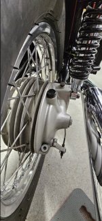

Hallo zusammen, ich habe eine BMW R100/7 von 1978 gekauft.
Den alten Hinterradreifen Metzeler ME77 habe ich durch einen Metzeler Roadtec 01 ersetzen lassen.
Beim Hinterrad fiel mir vorher schon der breite Abstand zum Endantrieb auf. Es war eine Hülse 12,8 mm verbaut, anstatt der normalen 9,2 mm oder der alternativen 10,7 mm (für den breiteren BT45). An der Schwinge waren deutliche Schleifspuren zu sehen.
Nun hab ich die 10,7 mm Distanzhülse gekauft aber der Abstand vom Roadtec 01 zur Schwinge beträgt nur ca 3mm.
Wie kann das sein? Selbst mit der falschen 12,8 mm Hülse käme ich damit gerade auf 5,1 mm rechnerisch, was ja für den TÜV noch zu wenig wäre (7 mm ode?).

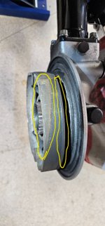

Die zu breite Hülse hat auch wohl zur Folge gehabt, dass die Bremsbeläge der Bremsbacken rechts einen ungenutzten Streifen hinterlassen.
Außerdem gibt es links auf den Bremsbacken ungenutzte, Flächen.
Außerdem ist Verschleiß in der Verzahnung zu sehen, würde ich eine schmalere Hülse einbauen, würde der Antrieb ja nur über den schmalen Metallrand laufen, anstatt auf der breiten Fläche.
Wer hat eine Idee dazu?
