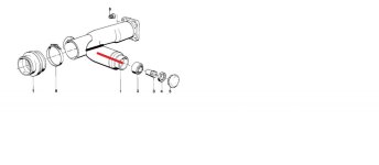

Hallo an Alle,
hätte mal eine Frag bezüglich der Hinterradschwinge einer R80 Monolver (Bj 1987) Hier sind sicher einige dabei die so ein Teil schon in der Hand hatten.
Im Angehängten Bild ist eine rote und eine schwarze Linie von mir reingesudelt.
Steht im Bereich der roten Linie Öl oder Verlaufen darunter irgendwelche Bauteile?
Oder sind das an der schwarzen Linie zwei von einander getrennte "Rohre"?

das sind 2 getrennte Rohre. Hinter dem Lagersitz ist es verschlossen.

der Lagersitz ist zu, aber das Querrohr( schwarze Linie) ist offen.
Der Monolver besteht ja aus deinem ~90° gebogenem Rohr mit
aufgeschweisstem Gußstück zum rechten Schwingenlager
und Manschette.

alles klar vielen Dank für eure Hilfe...
Der Grund meiner Frage ist:
Ich habe gestern Abend irgendwo im Netz einen Monolever Umbau (zum Scrambler, Bobber, etc weiß ich nicht mehr so genau) gesehen, bei dem der Zubehör Fender für hinten mit zwei schrauben im "Querrohr" der Hinterradschwinge festgeschraubt war/ist.
Das gab mir zu denken...
Oben im Querrohr sollte eigentlich nur Spritzöl vorhanden sein. Der Ölstand ist nicht deutlich höher als der Eingang des Endantriebes.
