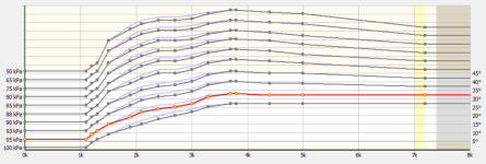

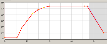

mschenk
Bäschtler & Reiseleiter
VersionV.96EZ/DZDZ
Sensor Kuwe/NoweHallgeberdose fix.Sensor TP/IAPIAP: Bosch #0 261 230 289
Hubraum980Verdichtungca. 11:1
Nowe308°/0°SpritSuperPlus
VergaserBing 32AuspuffKrümmer 36mm, VSD GS, ESD Gletter
Offensives Kennfeld für spontanes Ansprechen des Motors am Gasgriff. Im Bereich 2.000..3.000/min nahe an der Klingelgrenze. Geschaltete Masse an Pin8 aktiviert defensiveres Kennfeld für ligurische Klingelsuppe.

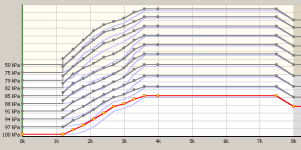

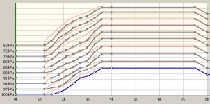

DZ
Sensor Kuwe/NoweCalm WhisperSensor TP/IAPIAP: Bosch #0 261 230 289
Hubraum980, Replacement KitVerdichtungca. 9,5:1
Nowe296°SpritSuperPlus
VergaserBing 40AuspuffKrümmer R100R, ESD R100R
Von AndreasH.
Bildschirmfoto_2021-05-21_11-19-54.png Bildschirmfoto_2021-05-21_11-20-25.png

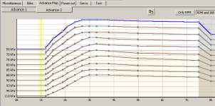

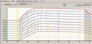

Version
V.96EZ/DZ
DZ
Hubraum980 BMW, BCD-TuningVerdichtungca. 9,2:1
Nowe296°SpritE10
Bemerkungen:
  • Stand Sep 21. Werde im neuen Jahr starten mit noch etwas weiter erhöhter Vorgerlegung bei geringen Drücken.
  • "Leerlaufstabilisierung-Graben" (habe den Fachausdruck dafür vergessen...)
  • geringer Unterschied der 2 Kennfelder dadurch zu erklären, daß ich auf kein "SuperSuper" angewiesen sein will
  • 2x PVL, Modus "Auto" (siehe die anderen Disk. dazu)
  • Popometer ist hochzufrieden, kein Klingeln (trat aber bei ~2° mehr in Vollastkurve auf, ist also die Grenze)
