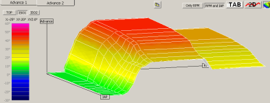

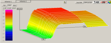

Ich hab jetzt je ein Kennfeld für SuperPlus und für ligurische Klingelsuppe:
Bildschirmfoto_2020-03-04_14-42-45.png Bildschirmfoto_2020-03-04_14-43-05.png
Ich bin gespannt, wie das funktioniert. Und ob ich mit getanktem SuperPlus irgendwas bemerke, wenn ich zwischen den Kennfeldern umschalte.
