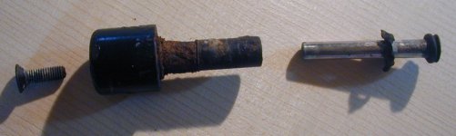

ich hab gerade meine linke Lenkerarmatur demontiert, dabei kam beim Abschrauben des Schwingungsdämpfers der Krempel auf den Fotos zum Vorschein. Ich hätte erwartet, dass im Lenkerrohr einfach ein Gewinde ist, aber das Ding sieht eher nach ner Art Klemmdorn aus.
Da hat sich über die Jahre satt Rost angesammelt und die Gummiteile sind mir entgegengebröselt, deshalb weiß ich nicht, wie es in intaktem Zustand aussieht.
Ist das überhaupt original?
Kennt jemand die genaue Funktion? Was muss ich denn ersetzen oder neu machen, dass das wieder klemmt?
Und erwartet mich auf der rechten Seite dasselbe?

Original von Hofe
Ja.......
....ein Stück Gummi ( Schlauch ) , welches sich dann wieder festklemmt......
.........ja, aber da ist Linksgewinde :pfeif:

Hallo Fritz,
an meinen ersten Moppeds hab ich gedacht, die Dinger sind dazu da, das Lenkerende und die Griffgummis bei Sturz zu schützen.
Vor X Jahren hab ich dann entweder in einer Zeitschrift oder in einem Handbuch gelesen, dass die Vibrationsdämpfer heißen.
Und das ist doch bei nem Boxer nicht fehl am Platz, oder?
Zumindest bei meinem.
Grüß Di Hofe,
Vibrationsdämpfer ist korrekt, und viele Maschinen brauchen die auch bitter nötig, damit dem Fahrer nicht die Hände abfallen. Ein Boxer mit seinem fast idealen Massenausgleich aber gerade nicht.
Massenkräfte erster Ordnung hat er überhaupt nicht, da die Kolben sich ja gegenläufig bewegen und idealerweise das gleiche Gewicht haben sollten.
Von den nachgeordneten Massenkräften sind nur das Rückdrehmoment (Maschine neigt sich beim Gasgeben) und ein geringfügiges Drehmoment, verursacht durch den Abstand der Pleuel, zu spüren; der Rest ist unter ferner liefen.
Nennenswerte Vibrationen im Lenkerbereich gibt es dadurch nicht, es sei denn, der Motor ist verstellt. Konstruktionsbedingt sind die Dämpfer bei der Kuh also überflüssig. Es gibt da ganz andere Schüttler, die tatsächlich nur mit gummigelagertem Motor, Lenker usw. erträglich sind.
Keine Ahnung, was sich BMW dabei gedacht hat; evtl. als modischen Gag, weil es so sportlich aussieht ? Ich würde die Dinger als Altmetall nach China schicken und mir ein Paar schöne Griffgummis überziehen. Ist gleichzeitig noch ein kleiner Beitrag zu mehr Handlichkeit und weniger Pendelneigung (weniger Massenträgheitsmoment um die Lenkachse).
