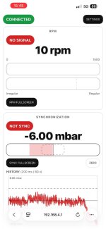

Übersichtsbildschirm:

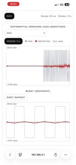

Einer der Graphen:
Läuft in echtzeit von oben nach unten. So lassen sich Gasstöße und Dauergas usw. wunderbar und einfach darstellen.
Besonder hilfreich. Hier hatte ich das Standgas synchron eingestellt und durch langsames Gasgeben wollte ich die Seilzüge einstellen. Dabei ist der linke Zylinder immer im Unterdruck gelandet... ein nachstellen des Seilzuges hat nichts gebracht. Späteres ausbauen des Vergasers hat gezeigt, dass die Membran gerissen ist. Wunderbar hier anschaulich.

1) Synchronisationsanzeige (Differenzdruck / VAC)
- Anzeige der Differenz zwischen links/rechts (umkehrbar per Swap L/R)
- SYNC-Status (SYNC OK / NO) anhand einstellbarem Sync-Threshold
- Balkenanzeige mit Mittenmarkierung und Threshold-Marken
- Trendanzeige (Tendenz links/rechts) für schnelle Orientierung
- Einheiten umschaltbar: kPa ↔ mbar

3) Handy-Anbindung ohne App (WebUI)
- Gerät startet als WLAN-Access-Point → Handy verbindet sich → Browser öffnen
- Mobile-optimierte Oberfläche:
- SYNC-Ansicht mit Live-Wert, Status, Balken und Historien-Graph
- RPM-Ansicht mit Live-RPM und RPM-Historie
- Fullscreen-Modi (SYNC Fullscreen / RPM Fullscreen / Graph Fullscreen)
- Settings-Seite für Parameter (Units, Threshold, Fullscale, Smoothing, Plot-Farbe usw.)

6) BURST-Funktion (Snapshot / Diagnose)
- Auf der VAC-Advanced-Seite: BURST Snapshot
- zeichnet 200 ms auf, mit 2 ms Abtastung (100 Werte) und zeigt die Kurve als Feinauflösung
- Zusätzlich wird im darüberliegenden Graph eine Marker-Linie angezeigt, die den Zeitpunkt des Snapshots im Verlauf markiert – dadurch kann man kurze Ereignisse (Pulsationen/Ausreißer) sauber einordnen
Einer der Graphen:
