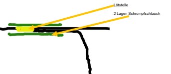

Im Bereich von Lötungen darf das Kabel auf gar keinen Fall irgendwelchen Bewegungen ausgesetzt sein, da durch eingezogenes Lötzinn die Kupferleitungen starr werden und dann brechen können. Also drauf achten, wo die Lötstellen liegen, mit Schrumpfschlauch versehen und die Kabel vor und hinter der Lötstelle mit Kabelbindern sichern. Wenn man die Lötstelle vorm einschrumpfen mit etwas Heißkleber versieht und dieses beim einschrumpfen auch ein wenig flüssig wird, gibt das ne recht sichere Verbindung. Übrigens: BMW hat im Hauptkabelbaum im Bereich des Rahmenoberrohres bei einigen Modellen auch Lötverbindungen hergestellt.

Ich habe glaube ich nicht richt erklärt. Und jetzt weiß ich, wie es nennen sollte: Ich will richtig so eine art T-Stück. Oder hast Du das gemeint? Dass ich vor uns hinter der ABwzeigung SSchlauch nehme und in die Mitte Heißkleber? Heißkleber ist aber ne gute Idee. Ich hab sonen kleinen Handbrenner, damit kann ich ja beliebig nacharbeiten und modellieren.
Das ganze Kabelensemble wird zum Schluss in Kabelumwickler (ausm PC-Bereich) zusammengefasst und dann per Kabelbinder am Rohr fixiert.
Mann ick freu mir, wenn datt fertich is!
Dirk
Ich meinte so.
Der abisolierte Bereich ist aber kleiner. Hier halt nur schematisch.

So isse besser!
