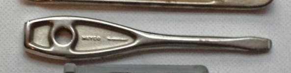

Hallo werte Gemeinde, erst einmal ein frohes neues Jahr. Auf das es ein frohes und gesundes Jahr werden möge.
Zu meiner Frage:
Was ist die Grundidee die hinter diesem Werkzeug steckt?
Liebe Grüße Francisco
Dies ist ein einfacher, nicht sonderlich intelligent konstruierter Schraubendreher. Die Idee hinter der Bohrung im Griff ist dass man den im Werkzueg vorhandenen Dorn durchstecken kann und damit mehr Kraft beim Drehen entwickeln kann. Der flache Griff dieses Werkzeugs ist aber nicht ergonomisch und macht das Ganze für festsitzende Schrauben mehr oder weniger unbrauchbar.
Zu meiner Frage:
Als Ergänzung zu dem von @fumus Geschriebenen: der flache Griff des Schraubendrehers soll Platz in der Werkzeugtasche sparen.
Zum Lampenwechsel im Hauptscheinwerfer und zum Drehen an den Vergaserschrauben dürfte er ausreichen. Es fallen mir gerade keine weiteren wichtigen Schlitzschrauben ein.
Wenn das deiner ist, empfehle ich dir, die Klinge mal richtig anzuschleifen.:D
