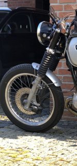

ich habe da so ein Klackern an der Vorderachse /6, wenn ich über holprige Strecken nicht zu schnell fahre.
Hier schlägt der Bremssattel in seiner Führung an die Gabelholme.
Gibt es da Unterlegscheiben um das Spiel zu minimieren bzw Gummis? Wieviel Spiel darf da sein?
Von Hand kann man den Sattel hochschieben.Bei Real.com und in der Datenbank habe ich da nüscht entdeckt.

Schau Dir mal die Kunststoffpuffer oben und unten am Bremssattel an, die sollen das Spiel minimieren.

Da bei mir keine Gummis sind bzw Kunststoffbuchsen und ich oben Luft von 0,65mm zwischen Anschlag und Bremssattel habe, kontrolliere ich die Woche die Bohrung des Excenterbolzens. Der Bremssattel sollte doch nach oben gedrückt werden, oder?

Am Ende hatte meine Werkstatt mit Distanzscheiben an der Exzenterwelle die Lose rausgeholt...
