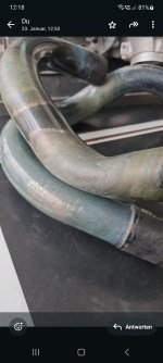

Die Krümmer der G/S und ST haben nur bis kurz nach Zylinderkopf 38 mm und verjüngen sich dann auf 36/35 mm. Damit ist die Verwendung ein und desselben VSD wie bei der R 65 GS möglich. Die von Boxup für die G/S bzw. ST angebotenen "Leistungskrümmer" haben fast durchgehend 38 mm und verjüngen sich erst kurz vor dem VSD. Das gleiche gilt für die Krümmeranlagen der R 80/100-Paralevermodelle GS bzw. R.
Einzig die Krümmer der R 80/100 Monolever haben durchgehend 38 mm Durchmesser von Zyl.-Kopf bis in den VSD. Damit Lezterer auch für die R 65 Mono verwendet werden kann erweitern sich deren 35/36 mm-Krümmer kurz vor VSD auf 38 mm.
Bei Boxup werden alle Krümmeranlagen für alle "kleinen" Boxer mit 35 mm angegeben; die "Eingänge" des R 80 G/S / ST / R 65 GS-VSD mit 36 mm.
