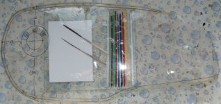

ich verfolge die Diskussionen um das Thema Lackierung & Linierung, wie auch Wolfgang Pühler. Wenn ich doch schon einen Haufen Geld in die Restaurierung und Werterhaltung stecke, dann sollte es doch wenigstens werksgetreu sein. Linien unter Klarlack hat es bis heute noch nie bei BMW gegeben. Neue Linien abschubber!?! In 10 Jahren nicht, wir fahren doch nicht wie früher mit dem Moped täglich zur Arbeit und lassen es auch nicht Monate draussen stehen.
Grundsatzfrage: Welcher Lackierer hat denn eine Schablone vom original Tank?
Ich bin sicher, dass der Zeitaufwand des Lackierers für 2K Grundlackierung, abkleben, Überlackieren und Klarlack, wie schon vorher beschrieben teuerer ist, als die eigentliche Handlinierung.
Michael
