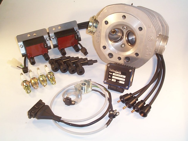

Ich habe nun Doppelzündung und bin der Meinung, daß deswegen nach längerer Fahrt die Batterie schon mal schlapp macht. Das Voltmeter (Schätzeisen) am Cockpit zeigt bei normaler Fahrt mit den normalen Verbauchern (Abblendlicht) 12,5V. Gemessen habe ich an der Batterie zeitgleich 13V. Also geht das Schätzeisen 0,5V nach. Nach Ausschalten des Abblendlichts kommt das Schätzometer auf 13V, also 13,5V an der Batterie, was okay wäre.
Was tun? Habe schon ein extra Massekabel von der Batterie an die Diodenplatte gelegt und die Steckkontakte geschmirgelt.
Zieht die Doppelzündung (Q-Tech) so viel mehr als die Einfachzündanlage?
Reicht ggf. ein anderer Regler (SH oder sonstige) oder muss eine stärkere Lima her (z.B. Enduralast). Bin für alle Tipps dankbar. Habe die Störungstabelle aus der DB auch schon durch.

habe von Q-Tech folgende Info bekommen:
- Einzelzündung 25W
- Doppelzündung 35W
Das zur Info.
