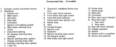

Ich weiß ja nicht, ob es hilfreich sein könnte, aber ich habe mir mal ´nen /5 Schaltplan ausm Netz geholt und per Computer bearbeitet, sodaß die Schwarz/Weiß-Darstellung farblich war (Kabelfarben).
Kann sein, daß ich damals ein bis zwei Kabelwege vergessen habe nachzumalen :---)
Bei Interesse kann ich´s gerne zumailen (E-Mailadresse per PN schicken)
Gruß, der Jörg
