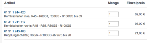

danke für die Tipps. Die Kabelverlängerung hätte ich eher unter dem Tank gemacht. Übrigens hab ich mal bei Rabenbauer(siehe Bild) nachgesehen, da würden die Kombischalter links rechts und Kupplungsschalter zusammen schon fast 200€ kosten. Da ist wohl die Verlängerung mit Teilen vom Kabel-Schmidt billiger. Kupplungszug hab ich mir den 1520mm bei Boxup bestellt und für Gas- und Chokezüge hab ich noch nichts gefunden. Hast du einen Link für die Bremsleitung?

wenn Du selbst suchen willst (Gas / Kupplung / Bremse) dann geh mal z.B. bei Siebenrock in seinen Web-shop. Was Du vergessen kannst ist der freundliche BMW-Händler, schon alleine wegen der Preise. Du kannst auch direkt bei Schorsch Bayer (Ex-Boxerschmiede Berlin, Ex-Siebenrock-Werkstatt) anrufen in Hayingen, firmiert als BMW-Bayer, 07386 9755 393. Der gibt sehr hilfsbereit Auskunft und blickt´s wirklich. Da kannst Du auch gleich bestellen. Ich kriege keine Prozente, habe aber selbst gute Erfahrungen gemacht.
