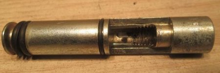

Normalerweise: Längere als die Originalschraube mehrere Gewindegänge einschrauben. Dann auf den Schraubenkopf Richtung Lenker einen trockenen Schlag. Damit müsste das konische Element soweit nach innen befördert werden, dass die Spreizwirkung aufgehoben wird und man die ganze Schose rausziehen kann. Es sei denn Väterchen Rost hatte schon länger die Gelegenheit sich auszutoben. Dann braucht's halt noch einen guten Rostlöser und etwas Geduld.

im Lenker ist, wenn Du Heizgriffe verbaut hast, eine Klemmhülse, an der die Gewichte verschraubt sind
oder die Gewichte haben so eine integrierte Klemmung:

Hallo und vielen Dank für die Q-Tips. Es wird dann wohl Gammel sein, denn der trockene Schlag auf die Schraube ( so wie vor dem A-Head auf den Fahrradlenker) hat nix gebracht. Also Rostlöser & Geduld. ....
