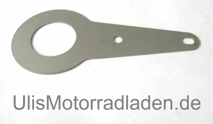

da ist ne Reibscheibe . ich muss nachgucken... da ist ein Blech, das kommt unten rein und wird dann am Rahmen fest gemacht.
Ich hab die Reinschreiben nur drinnen, weil ich das vom Gespann her so gewöhnt bin. Sowas geht das so leicht. Dein Lenker flattern kommt aber woanders her.
Vg Michael
Das ist das:

P.S: Auf der Abbildung sehe ich auch keinen Belag. Ich kann mir aber nicht vorstellen, dass es richtig sein soll dass Metall auf Metall aufliegen soll.
