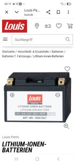

Da die alte Lithium Batterie nach 6 Jahren (ausschließlich Sommereinsatz ) so langsam den Geist aufgibt muss eine neue her !
Die "Alte" hat gute Dienste geleistet, ausschlaggebend sind für mich die kleinen Maße der Batterie!
Nun solls die von der Tante werden , gibt's vielleicht jemanden mit diesbzgl. Erfahrungen?

6 Jahre finde ich jetzt nicht so dolle, zumal nur im Sommer gefahren.
Aber wenn's für dich passt, warum nicht?
KungLong ist eigentlich ausreichend und auch nicht so groß, etwa die Hälfte einer normalen Batterie.
Fred
Das ist mir schon klar, aber irgendwie sind "nur 4Ah" psychologisch sehr wenig, obwohl das für die meisten Startvorgänge reichen würde.
Ein deutlich besserer Wirkungsgrad und die anderen Vorteile wie Gewicht und Einbaulage kommen noch dazu.
Der TE wird einen Grund haben, sich für diese Batterie zu entscheiden.
In unserer 80 R tut die KL klaglos ihren Dienst.
Da war früher mal "nicht alles besser" :D.
Fred

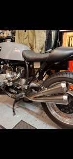

i-tecc 7500 habe ich im Caffer. Klein, leicht, kräftig. Bin bis jetzt voll zufrieden. Mal sehen, wie lange die hält.
Klaus
Bedankt für die Inspirationen ,
der Platz unterm Sattel ist wie im Vorfeld beschrieben a bissl klein !
Denke ich werde die Lithium B. von der Tante bevorzugen , auch weil sie ein bisschen günstiger als die LT ist und sonst identisch.
Möchte auch Anschlüsse direkt an der Batterie zum verschrauben haben !
Grüße Lutz
