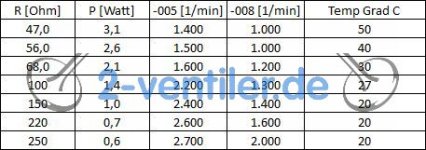

Die Bosch-Lichtmaschine unserer 2v-BMW ist fremderregt, d.h. der Rotor ist kein Permanentmagnet, sondern sein Magnetfeld wird über eine (Erreger-)stromdurchflossene Spule aufgebaut. Im Betrieb wird dieser Erregerstrom über die Klemme D+ der Diodenplatte geliefert (die Erregerleistung wird von der Lichtmaschine selbst geliefert). "Voll erregt" sind das fast 4 Ampere Erregerstrom (siehe z.B. diese Darstellung :db:)

Je geringer der Widerstand desto höher der Strom und die Leistung. Mit 33ohm (ca. 4,3watt) wird es also heißer als mit 47ohm (3watt). Der Widerstand muss die Leistung verkraften.
Der Widerstand ist tatsächlich relativ!!! egal. Alte Guzzis mit der gleichen Lima laufen mit einer 1,2Watt Glühlampe, was über 100 Ohm bedeutet.
