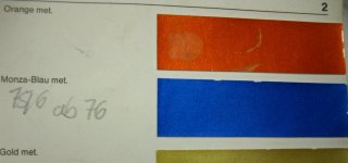

hallo mal wieder,
wer kann mir sagen wie das seltene metallic orange fuer die 2 ventiler richtig heisst, Das seltene Orange-Metallic mit Goldlinierung Farb Nr. 035/534 (/7), zu finden bei www.classic-bike-painting.de
ich habs mischen lassen aber dabei kommt nur etwas kupferfarbiges raus...
wer hat ne idee.......

...was genau willst Du noch wissen / bestätigt haben?
Zu Lackfarben und deren Codes solltest Du immer den BMW ETK (Ersatzteilkatalog) befragen.
Wer auch immer Dein Orangemetallic gemischt hat und nicht den auf der von Dir verlinkten Seite abgebildeten Farbton erzielt hat, hat entweder Mist gebaut oder es lag an der falschen Farbcodeangabe :bitte:.
Farbcode 035 ist übrigens ein beim alten 02er BMW verwendetes Granatrot (vielleicht ergibt das mit Orangemetallic Deinen Kupferfarbton, oder der Kupferfarbton ist gar das Granatrot).

Hallo lieber Sportsfreund in Norge, verehrtes Publikum,
da viele in punkto Farben im Nebel rumstochern und ich mit meiner Webseite indirekt angesprochen bin, muß ich mich dazu äußern und darf das Forum auch nicht unwissend sterben lassen.
1.) dieser Farbton war ursprünglich ein "Anilinfarbton" wie z.B. 031 Rot-Met. oder Nürburggrün, d.h. diese Farben enthielten "Anilinfarbstoffe" die beim überlackieren mit Klarlack plötzlich "durchbluten" und den Klarlack ganz intensiv färbten. Diese Farben gibt es seit Jahren nicht mehr! Ihr braucht nicht mehr bei BMW oder Glasurit anfragen!! Timewasting!
2. mit annähernden Farben aus allen Orangefarbigen aus Autofarbkollektionen nicht annähernd nach-mischbar, mit der Wasserpampe erst recht nicht! Die Farbintensität und Tiefe wird mit Mischungen aus der Mischmaschine nie erreicht!!!!!!!!!! egal welcher Marke von Autolackherstellern.
3. man kann sich helfen indem man ein Goldmetallic-Basislack vorspritzt und anschließend orange-braun "überlasiert" so wie es die Japaner schon seit den Mitte 60er Jahren getan haben, genannt "Candy", aber alles auf Lösungsmittelbasis! mit anschließendem Klarlacküberzug, anders geht das nicht. Fündig wird ein guter Lackierer bei www.motorradlacke.de
Alle superintensiven BMW-Farben sind nur über dieses Lasurverfahren wieder herzustellen, das nur durch einen versierten alten Lackierer zu realisieren ist, in Heimwerkerhänden ist der Mißerfolg garantiert!! schade ums Geld!
Ich habe euch ein paar Bilder angehängt, damit Ihr seht was richtiges Orange Metallic ist, 1 x BMW, 1 x Yam R5 Mandarinorange, 1 X was ganz seltenes: eine SL 350 (Honda Candy-Topazorange) und 3 x dürft Ihr raten wem diese Machine mal in Amiland laut U.S.Title gehört hat, denkt an Hollywood! wers als erster richtig rät, bekommt von mir eine gute Flasch Wein vom Rhein. Gerne schick ich auch ein Farbtonprobekärtchen nach Norge, dann kann Dein Lackmischer bis zum Wahnsinn mischen und Proben auflackieren.
Gruss Wolfgang

Hatte erst überlegt.........Eric Burdon? Steve McQueen dürfte richtig sein!
Das dreischichtige Lasurverfahren hab ich auch schon mehrmals "probiert"!
Mit m.M.n. guten Ergebnissen. Die Kunst besteht darin an der richtigen Stellen auf zu hören. Wird ein oder mehrere Spritzgänge zuviel aufgetragen ..... geht die lasierende Wirkung und damit die Tiefe/ Brillianz verloren.

@biker62
Vielleicht hat Dein Lackierer einfach nur vergessen Dir auch die 2. Lackschicht (die orange-braune Lasur) zu mischen!?!
Bei den 3-Schicht Farben sieht der 1. Grundton alleine immer scheiße aus.
Wichtig ist, Du brauchst einen Lackierer der seinen Job noch gerne macht und nicht nur auf Unfall- und Versicherungsschäden aus ist.
Lieber gleich an jemanden wenden, der sich auf Altes spezialisiert hat, denn der engagiert mehr und hilft Dir auch bei solch besonderen Problemen.
Ja danke,fuer die zahlreichen infos,
der lackierer meines vertrauens ist ein gerissener fuchs und kennt alle lackiergeheimnisse,
wenn der grund dieses lasierverfahren ist, die wolfgang angesprochen hat, dann liegt da wohl der hund begraben.
ich kann mich auch mit einem schoenem ktm orange anfreunden das fuer mich extra einen effekt"ueberzug" bekommt,sieht gut aus hab ich auf ner ktm gesehn ,je nach lichteinfall schimmert das dann von gelbgold ueber gruenlich aber sehr dezent ......
