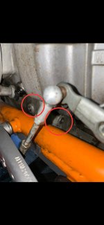

habe mit meinem neuen Acewell Tacho eine Temperatursonde bekommen. M10 Gewinde, eigentlich fuer Wasser gedacht aber muesste ja eigentlich auch die Oeltemperatur anzeigen.
Auf der Suche fuer einen geeigneten Platz hab ich diese beiden Schrauben unten links im Motorgehauese gesehen. Weiss jemand von Euch wozu die Schrauben denn da sind, und ob man vielleicht anstelle der Schraube die Sonde einbauen kann?
Wenn nicht, hat jemand schon mal einen genialen Platz dafuer gefunden?
Danke fuer die Tips
Matthias

Das sind Verschlußschrauben für die inneren Ölkanäle, ich meine M12x1 - NPT Gewinde ( kegeliges Gewinde).
Die würde ich in Ruhe lassen.
Wenn du eine Ölwanne mit einer Ablaßschraube hinten verbaut hast würde ich mir einen entsprechenden Gewindeadapter besorgen.

Obacht, das ist höchstwahrscheinlich kein M10-Regelgewinde, sondern ein M10x1 Feingewinde.
Gibt es Gewindeadapter fertig bei den ueblichen Verdaechtigen zu kaufen?
Da kannst Du Dir doch leicht was basteln, z.B. unter Verwendung dieser beiden Teile (A und B) und zweier Dichtringe.
