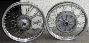

So, heute sind die Reifen abgekommen und ich bin der, der sich den Wolf poliert :schock:. Die Speichen habe ich dann mit dem Trennjäger gelöst ;;-) .
Aber für son altes ungeliebtes Mädchen haben die Felgen wieder Glanz bekommen :]. Bei mir ist sie in guten Händen:] .

Felgen
haste ja gut hingekriegt !!
Das mit dem Holzklotz mach ich mir auch mal.Is echt ne gute Idee.

Nach dem die Räder entgrätet waren, haben Di@k und Ich die Naben mit feinem Sand gestrahlt. Das sah schon gut aus. Dann kamen heute die Edelstahlspeichen. Habe sie schon mal eingespeicht(Handwarm), zum richtigen Austarieren gehen sie noch einmal zum Spezialisten. Also mir taugts echt gut :P.

Jep, die Felgen sind heute Morgen wech :D.
