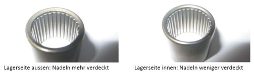

Bild 3: das obere müsste die Außenseite sein.
Danke Hans. :wink1:
Dann hab ich es tatsächlich falsch herum eingebastelt.
Ich werde morgen meine Reserven verbauen und 2 neue nachbestellen. Die werden ja nicht schlecht.
Die Lager dich ich hier habe sehen so aus.
Links mit der Beschriftung oben, rechts nach unten.
Ich nehme mal an dass das die Originalen von BMW sind.

Hab mir nochmal die Anleitung angesehen und nun erkannt was mich auf den falschen Weg brachte.
Wenn man das Bild der Lageraussenseite betrachtet, sieht das etwas "schwächer" aus als der scheinbar umgebördelte Rand der Innenseite des Lagers. Hier das Bild aus der Anleitung:
Aber da Hans schrub, dass die Nadeln an der Aussenseite mehr verdeckt sind, hab ich die größere Verdeckung bei meinen frz. BMW-Nadellagern gesucht...-...gefunden...und falsch eingebaut.
Zum Vergleich meine frz. Nadellager: Nadellager_Garage.jpg
Ist jetzt kein Vorwurf, sondern meiner unbeherrschten Einbauwut geschuldet; die hatte mich wohl übermannt ohne länger nachzudenken.
Die stärkere Ausprägung der Wandung zum Eintreiben (=die Aussenseite) ist bei meinen Nadellagern sicherlich auf dem oberen Lager erkennbar. Was Hans bereits beantwortet hat.

Wenn man die robusten INA-Lager hat, wird die Einbaulage wohl keine große Rolle spielen. Die Nachbauten, so sieht man auf meinen Bildern weiter oben, haben eine schwache und eine etwas stärkere Seite.
Wohin es führt, wenn auf der schwachen Seite Druck ausgübt wird, sieht man auf meinen Bildern ganz am Anfang.
Man könnte bei der Nadellager-Tausch-Anleitung beide Lager darstellen und deren Aussenseite klarer darstellen.

Die eingebauten Lager unterscheiden sich doch von denen in meinem Beitrag#6 durch die unterschiedliche äußere Form des Lageraußenringes.
Möglich dass die Lager von BMW auch mal geändert wurden. :nixw:
Die Einbaulage sollte schon so sein dass jeweils die beschriftete glatte und leicht zum inneren Radius abgeschrägte Seite des Ringes nach außen weist.
Die Seite mit dem gebördelten Rand nach innen.
