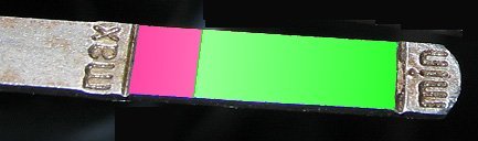

Ich habe vor 3 Tagen Öl aufgefüllt und bin dabei knapp über die Max.Marke. Seit dem muht`s. Heute dachte ich mir, ziehst mal einen halben Liter ab und nun muht es nicht mehr. Möglicherweise ändern sich die Druckverhältnisse im Kurbelgehäuse mit der Ölmenge???
Vielen Dank an alle Tipgeber, ich hatte zunächst einen Getriebeschaden befürchtet. LG Sven

Ich habe da mal einen DB-Eintrag daraus gemacht
[h=3]
Wichtig: Ölstand am Peilstab[/h]
@MM: Schau dir bitte meinen Text (Inhalt/Überschrift) dazu an und korrigiere den ggf.
